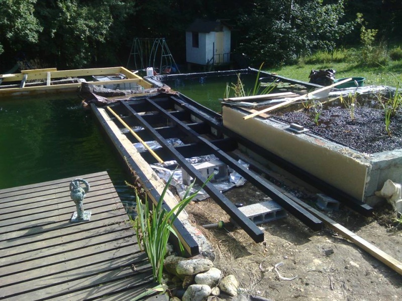

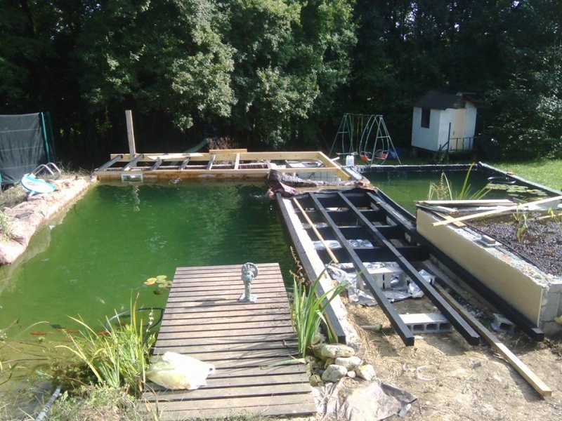

j'ai avancer encore un peu  ;)
[url=e://www.servimg.com/view/19198098/75]Image[/url]
[url=http://www.servimg.com/view/19198098/76]Image[/url
Wouahh çà avance super bien , çà va faire superbe après . Chapeau bas l'artiste [asiatique.gif]
Tu as utilisé le même bois pour la terrasse et en quelle section ? je me renseigne j'ai toujours la mienne à faire undecided.gif]
Messages : 3777
pour la terrasse, j'ai posé des bastaing 6X17 ( sur 1M30 de long) avec un entraxe de 80cm,4 ensuite par dessus des chevrons. 6X8. Il faut surtout bien raboter la face supérieure pour ne pas que l'eau reste si elle n'est pas lisse.
le tout sera protégé par une lasure avant la pose de la terrasse.
la terrasse en bambou sera posée perpendiculairement aux chevrons.
j'ai pris du bois classique de charpente , mais il faut le traiter contre la pluie.

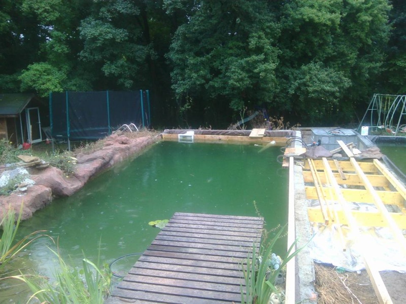

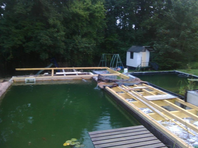

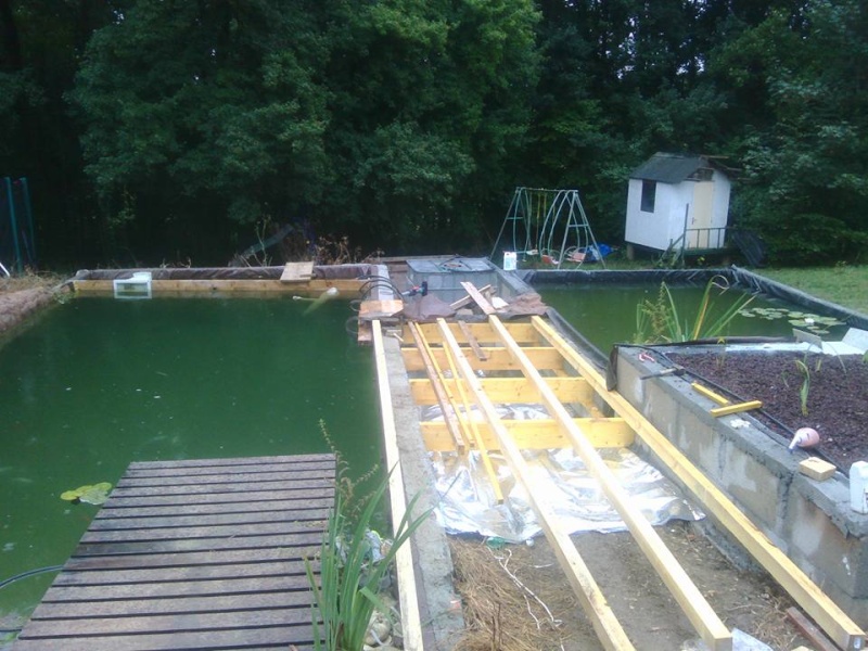

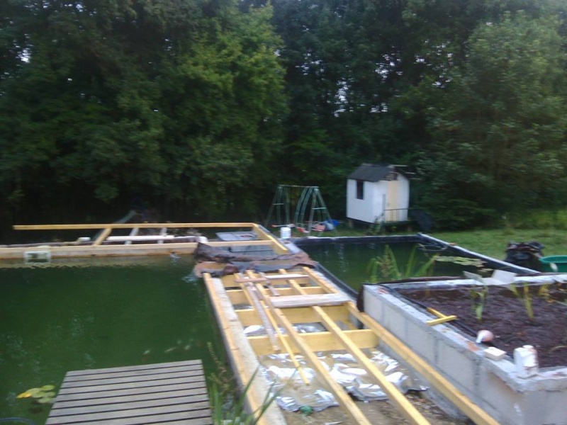

Messages : 3777
quelque photos de l'avancement.
une vue plus large on vois la structure de la terrasse au fond.
