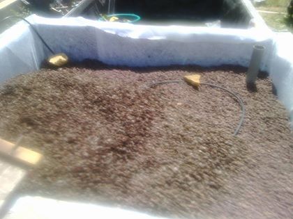

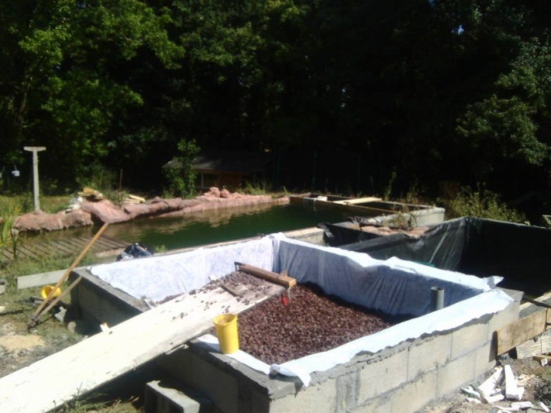

cette aprem, on a demarré la mise a nouveau du support de pouzzolane.
grillage de 13/13 carré
pose du feutre en protection
mise en place d'un tube de 100 pour pouvoir accéder au fond. ensemencement aselles . bactérie , passage d'air. ou bien décompression du dessous .
voila fini pour ce soir

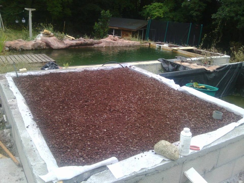

j'ai presque fini.. quelque cm qui seront fait avec de la pouzzo plus fine.. simplement car elle est à 5KM de la maison, contrairement à la 10/20...
voila fini pour ce soir, il me restera une petite remorque..

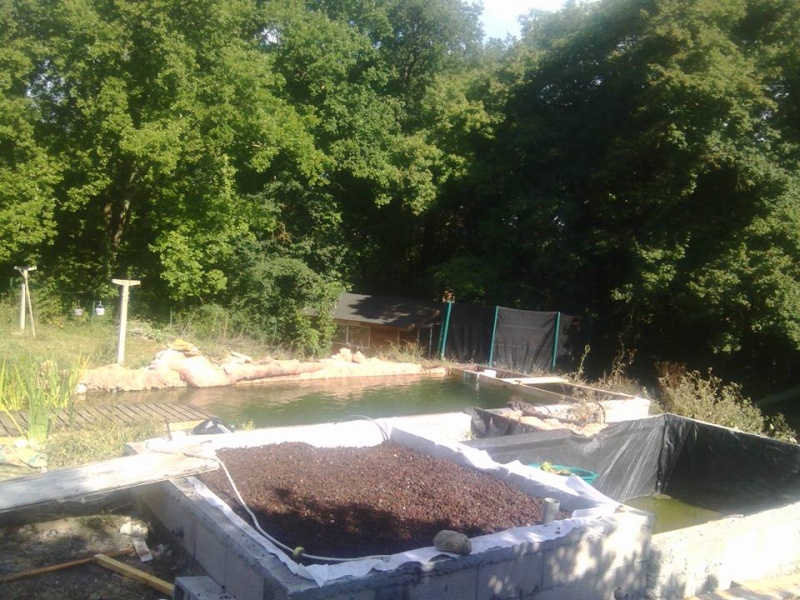

mise en place du tuyaux d'air, les pierres sont la temporairement pour retenir le tuyau.
et à ce soir
Messages : 3766
enfin la lagune est fini....
