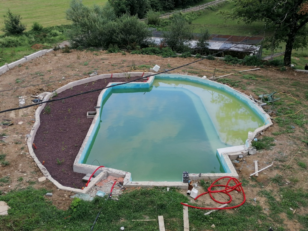

création baignade naturelle en béton banché
une petite vidéo de mon projet a gauche la partie filtration ( independante )avec pouzolane
à droite la partie plantes oxygénantes ou je pense mettre des plantes flottantes ou imergeantes
vos conseils

Sympa, tu as des bondes de fond et skimmer ?
Comment tu vas gérer le lagunage ? Une lame d'eau en dessous et des bulleurs et des accès de nettoyage ou backwash ?
L'étanchéité sera faite comment ?

2 bondes de fond qui alimenteront le lagunage puis pompe qui alimentera la cascade pour se déverser dans la partie oxygénation
pour l instant 17 mètre cube de béton avec hydrofuge (0.75 cl par sac de béton) 170 sacs
J ai mis de l eau au fond du bassin depuis 4 jour pour l instant pas de perte

Ça a bien avancé
Donnes nous plus de détails sur la technique, les bassins naturels sont assez rare ici.
