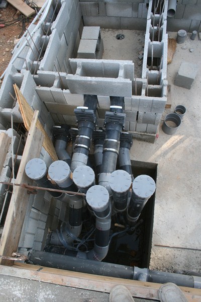

Bon voila....C'est décidé, ce sera comme ça......
Sauf que je me suis renseigné et que je peut raccourcir les tubes noir fournis avec les pompes sans que cela ne gène le fonctionnement et sans perte de la garantie du constructeur....
Donc je vais les couper au plus court...Moins de porte-à-faux........
Juste le coude de 50 à 90° d'une des deux pompes de circulation à remplacer par deux à 45° et un bouchon de 110 à mettre sur le tube en attente....
J'en ai plus en stock!!!....... :-[

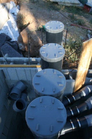

J'ai aussi préparé mes sorties du FAT dans la cuve d'hélix....
Modif de deux bouchons de tampon de visite de 160.....
J'ai découpé le centre et juste gardé le filetage. Une grille plastique de 1,5x1,5 maintenue par un colson et voili voilou une grille amovible pas chère!!!.....
Voila en place dans la cuve....
J'en ai simplement placé un seul pour vous faire voir comment je remplace quatre vannes de 160....
(Rien que de penser au prix d'une vanne tu pleures... :-[...Alors quatre!!!! <:) <:)) par des tampons de visite à 11,14€/pièce....
Pour isoler le FAT et intervenir si besoin est:
Coté arrivée du collecteur, pas besoin de grille, simplement de visser les couvercles pour couper les deux arrivées de 160.
Coté sortie dans la cuve d'hélix, besoin de grille afin que les hélix ne passent pas dans le FAT en fonctionnement normal.
Il suffit de dévisser les deux "couvercles grille" et de les remplacer par deux bouchons normaux et le tour est joué: Le FAT est isolé......
Cout de l'opération:
6 tampons de visite à 11,14€ soit.....67€ pour arrondir.....(Et oui, il en faut 6: 4 pour les entrées et les sorties et deux pour avoir des couvercles à modifier avec des grilles........)
J'ose même pas regarder le prix de quatre vannes guillotines de 160......
....Mais je suis sur que sur ce coup là....;J'ai tout bon en économie!!!!.....
Bon d'accord, il faut mettre les mains dans l'eau pour placer les bouchons, mais à ce prix là.....Je veux bien me les mouiller!!!!!....Les mains! 8) 8)

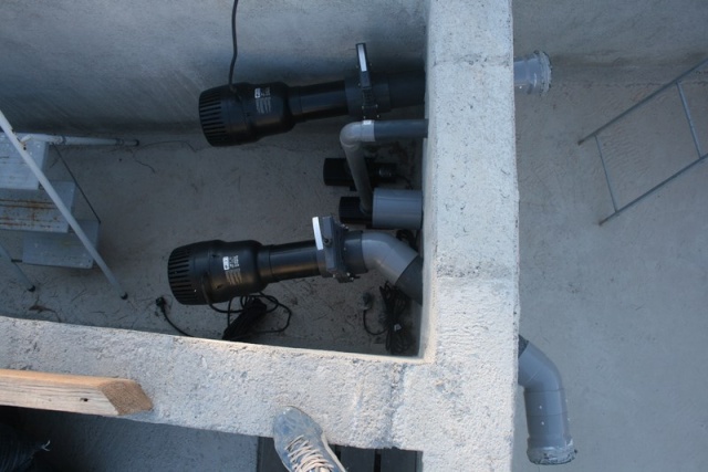

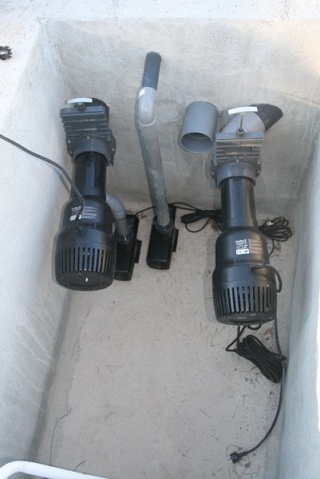

Pardon Vu
Sur votre dessin les pompes tubes sont dans la chambre Hélix, donc y puissent l'eau et la renvoi dans le bassin
En fait l'eau n'est pas aspiré par les tubes, comme j'avais pensé, mais par le carter de la pompe. Fallait savoir
Alors pourquoi les vannes a guillotine en sortie de pompe ? Ce type de pompe laisse passer l'eau si arrêtées ?

Houaouuuuuuu.....Que de questions!!!...mais je vais me faire un plaisir de te répondre, pas forcément dans l'ordre......
Déja, le plus simple......
C'est pas grave si les pompes laissent passées de l'eau à l’arrêt, ce n'est que de l'eau!.faustine a écrit :Pardon Vu
En fait l'eau n'est pas aspiré par les tubes, comme j'avais pensé, mais par le carter de la pompe. Fallait savoir![]()
Mais, si pour une raison quelconque je dois en enlever une, entretien, panne ou autre chose, j'ai pas envie d'aller rechercher 800L d'hélix dans le bassin!!!!.....
Alors, on ferme la vanne, on enlève la pompe et le tour est joué: Les Hélix restent dans la chambre.....

Bon, me revoilà......
Pour les histoires de pompes....
Celles que j'appelle pompes de circulation, ce sont les deux petites qui se trouvent au fond de la cuve d'Hélix, sous les deux grosses pompes tube de 33000L/h...
Ce sont toutes les deux des 13500L/h.

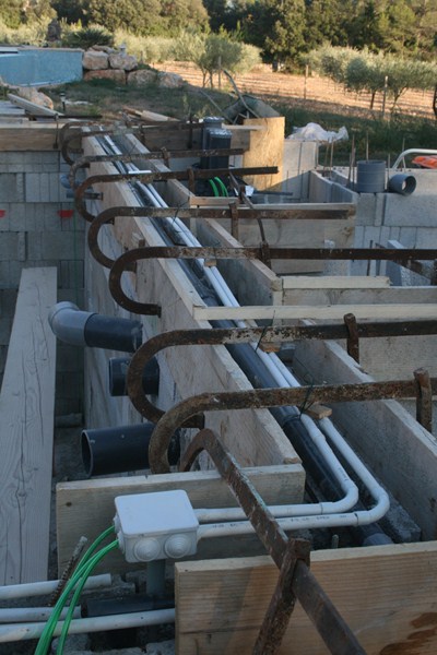

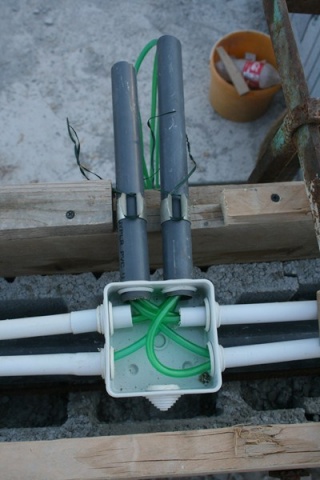

Une élucubration à moi....
J'ai placé tout le tour du bassin, une ceinture en tube de 32......Avec dans les angles, des descentes en 25 qui arrivent au ras du sol.....
On aperçoit le tube de 32 sous les gaines des tubes d'air qui eux aussi ceinturent le bassin: L'air servira soit à apporter de l’Oxygène dans l'eau l'été...Fait chaud dans le sud!!!, .....
soit pour l'hiver éviter le gel en surface..... Dans le haut var, j'ai déja vu du -15°!!.......
Ces arrivées de 25 au fond seront destinées à créer une circulation dans les angles afin de ne pas laisser des zones "dites mortes".....Cette pompe sera soit sur minuterie, fonctionnement de temps en temps, ou sur télécommande, à volonté.......Je verrai à l'usage.
Tous ces tubes sont noyés dans le béton de l’arase du mur....
...Tu vois, pas si compliqué que ça......Mon truc!!......

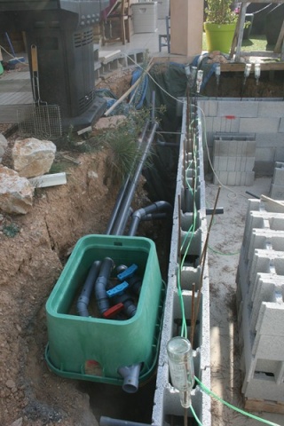

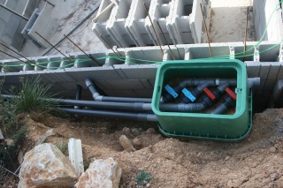

La première alimente ça:......
C'est ma centrale nucléaire(
4 vannes donc possibilités....:
-1: alimentation de la jarre qui coule dans le déversoir
-2: Alimentation dans le déversoir directement sans passer par la jarre ou simplement, régler les débits en fonction du résultat...
-3: Arrivée dans le bassin près du fond pour créer une circulation.
-4: Arrivée dans le bassin sous 30 cm du miroir pour une éventuelle circulation l'hiver sans trop perturber le fond de l'eau....(Température).....
L'autre pompe:

Ouah. C’est du pensé ça !!! non tout ça !!! j’en suis baba
Je vais devoir tout relire depuis le début
Bien sur j'avais vu la caisse multi-vannes, usine a gaz mais pas compris ou elle allait se placer
Prévoir deux vannes a guillotine pour juste au cas où, couper la sortie d’eau …vous avez pensé à tout
Je dis peut être une bêtise (suis qu’une fille
) mais pourquoi tout simplement ne pas fileter le tuyau de sortie coté bassin et prévoir d'y mettre un éventuel bouchon pour le jours ou …
Faut pas perdre le bouchon ...
Mais économie 2*90e ou ici réutiliser les vannes ailleurs. Bon faut trouver une utilité que vous n’ayez pas penser avant .. dur dur

Ha oui, j'avais pas remarqué qu tu étais une fille!!!,
c'est bien des question de .....
Mais non, cela prouve que tu t’intéresses au "truc" et cela fait bien plaisir.......
Alors, pourquoi deux vannes guillotines.........
Pour deux raisons: la première et la deuxième!!! cela te vas comme ça??.....
Allez, la première...Il va y avoir un ponton au dessus des sorties...Pas facilement accessible sans se mouiller au sens propre du terme.......
Ensuite, le calcul des vannes Valtera de 110 était de 10....Sachant qu'elles coutent chez les revendeurs de matériel environ 60€/pièce, cela fait mal et j'ai pleuré.....
Puis, je les ai trouvé sur un site hollandais à un poil de moins que 30€!!...
A ce prix là, comme c'était des cartons de 6, j'en ai pris deux en me disant que si il m'en manquait une quelque part, rien qu'avec les frais de port c'était plus économique d'en prendre deux au cas ou tout de suite.....
Donc deux en "rab" et elles ont tout naturellement trouvé leur place à cet endroit......
Ha oui, un petit truc pour ton information personnelle:
Fileter un tube de 110 n'est pas à la portée du premier bricoleur venu, il faut un tour et pas un petit!!!!
Il existe dans le commerce des manchons qui s'emboitent sur le tube et comportent un bouchon fileté....Cela s'appelle des tampons de visite, environ 7€/pièce.
Tiens en voila un paquet........
....Mais tu ne peu pas tout savoir, tu es une fille!!.....
Mais non bien, sur que comme d'ab, il faut que je dise une bêtise......
Je te garantie que depuis que je fréquente les passionnés du bassin, je connais quelques filles qui coté bricolage, font facilement la pige à pas mal de mecs.........
