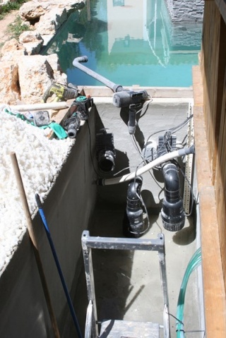

Bizarrement, le FAT ne c'est pas colmaté.....Pourtant, l'intérieur de la cuve est blanc.... [huh.gif]
Par contre, je suis surpris que les deux pompes tube fonctionnent encore...
Bon, je ne vais pas m'en plaindre, mais je les ai retrouvées toutes blanche, chacune leur tour et plusieurs fois rotor bloqué et pendant un certain temps!!!.... undecided.gif]
Après démontage, j'ai du forcer sur le rotor pour le faire tourner....Une fois débloquée, la pompe est repartie comme si de rien n'était...Pareil pour les deux. Les pompes sont restées sous tension, rotor bloqué et elles n'ont pas cramées!!!!!... [number-one-45.gif] [number-one-45.gif]

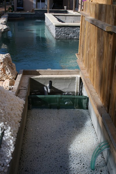

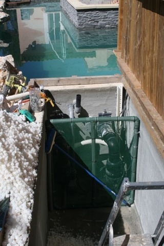

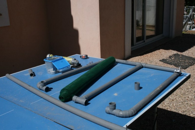

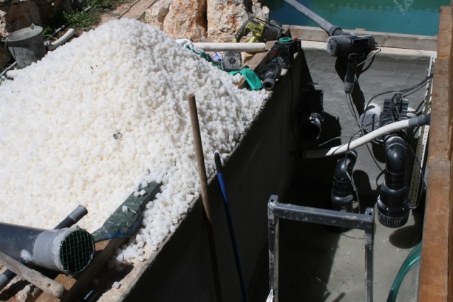

Suite à tous ces ennuis, demain, je vais faire une modif dans la cuve Bio.......

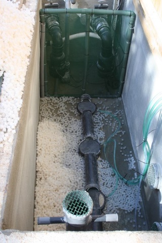

Je vais faire une cloison en grillage devant mes pompes. Quand j'ai du intervenir dessus, une vraie galère..... [cry.gif] :-[
Elles sont installées avec des colliers souples, mais quand tu as 800L d'hélix dans la flotte, pour les écarter, placer la pompe sans qu'un seul rentre dans le tube, un vrai bonheur!!!! [angry.gif]
Et je ne vais pas vider la cuve, 3 m3 à chaque fois......Sans compter que cela foutra la bio en l'air.... [rolleyes.gif]
En plus, j'ai constaté que quand les pompes sont en route, il y a un gros paquet d'hélix collé tout autour de l'aspiration des pompes....

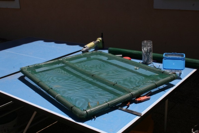

Je vais donc faire comme pour les zones de plantations, une grille en tube de 40 avec un grillage plastique devant les les pompes.
Je placerai le disque d’aération au ras de la grille, de façon à bien "brasser" cette zone......
Je "fouille" les stocks, va bien rester quelques raccords pour faire ça et demain matin, j'attaque... [wink.gif]

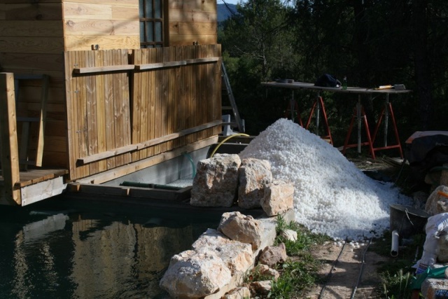

800L d'Hélix....Ça fait un bon tas!!!!..... [shocked.gif]
Et c'est reparti pour le remplissage......
