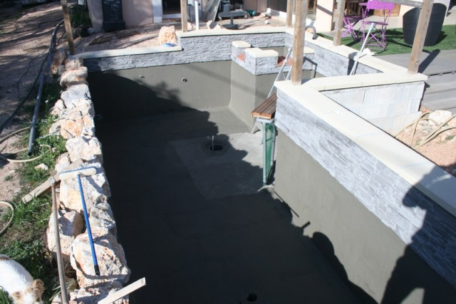

Avec un temps magnifique, j'ai bossé aujourd'hui.....

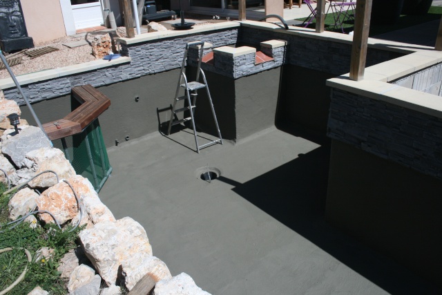

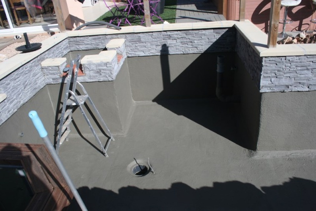

Le Sika.....Presque fini!!!...Image
Je "sens" bien la différence à l'application avec le Sika reçu....Je respecte bien sur les proportions du mélange et il est bien plus facile à étaler que celui que j'avais garder en stock trop longtemps....C'est une crème qui se pose sans trop de soucis au rouleau. Comme avant, je "coupe" le kit car tout seul, je n'arriverai pas à tout étaler avant sa prise....En trois, c'est bien.....
Il reste juste un carré de 3x3m en haut, mais comme le seau était fini, j'ai pas eu le courage d'en refaire....
De toute façon, il me reste aussi une couche dans le collecteur et comme il m'en reste un peu....
Pour finir je vais en repasser une couche sur le fond en bas.
Si tout va bien, demain .......C'est terminé!!! [cool.gif] [cool.gif]

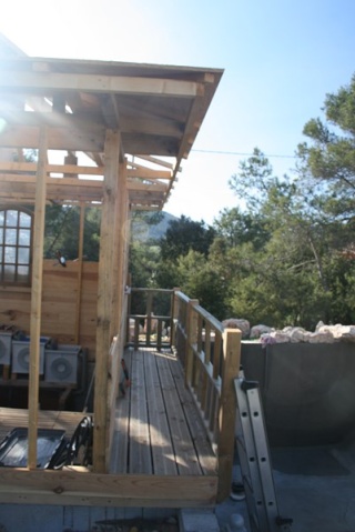

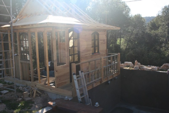

Et j'ai terminé aussi la rambarde du ponton.....Je n'ai pas de regret, j'aime bien.... [wink.gif]
Reste juste les dessus des poteaux. Je ne sais pas encore comment je vais les faire....
J'avais prévu au départ de mettre des boules, comme le pont. Mais j'ai vu trois petits bouddha, d'une dizaine de cm qui pourraient faire sympa et changer un peu.... [huh.gif]
Un petit support 10x10, le bouddha dessus...Je réfléchi...... [huh.gif] [huh.gif] [huh.gif]

la derniere photo avec le contre jour est top de top [number-one-45.gif] et la rambarde ne fait pas surchargé.
olivier
Messages : 107
Enregistré le : 06 avr. 2014, 09:59
Localisation : Kortenberg (Belgique)
Message par olivier »
superbe !!!!
la rembarde ne fait effectivement pas trop chargé et pas trop léger non plus ! [number-one-45.gif]
vivement que le toit de la maison japonaise soit fini !

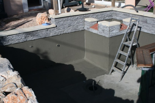

n'sais pas pourquoi mais c'est sur les angles que j'insisterai en Sika
c'est là que ça va travailler le plus
mais bon avec le ferraillage que tu as mis, que l'on a mis [mdr.gif] [sad.gif] [sad.gif] [sad.gif] ptain c'était lourd
m'étonnerai que ça bouge [grin.gif]

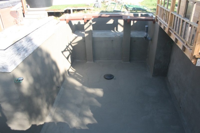

Oui tu as raison Philippe, on en a bavé avec le ferraillage!!!....Image.....Et effectivement, "m'étonnerai" que ça bouge!!!!
Mais crois moi, les angles je les ai soigné!!!:
-Une couche pour commencer....
-Ensuite une couche avec les murs.....
-Une couche avec le sol......
-Et pour finir une dernière couche avec les fonds de seau....
Sans oublié que j'avais déjà fait quand j'ai constaté des fuites et avant de refaire le Sika:
-Une couche dans tous les angles!! [shocked.gif]
A mon avis, ils ne sont pas près de fuir......Les angles!!!!.... [wink.gif]
Précision: Aussi bien ceux des pieds des murs et ceux des angles verticaux: Même combat!!! [wink.gif]
"Hé bin" voila.....Le Sika.......FINI!!!!!!!!!...ImageImage
Et voila le travail!! [wink.gif]
C'est aussi fini pour elle....La cote Sika......A la poubelle!!... [cheesy.gif] [cheesy.gif]
Maintenant, "y'a pu qu'à".......Attendre que ça sèche. Une huitaine de jour et après...
On mets de l'eau!!!!!.. [tongue.gif] [tongue.gif]
