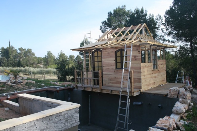

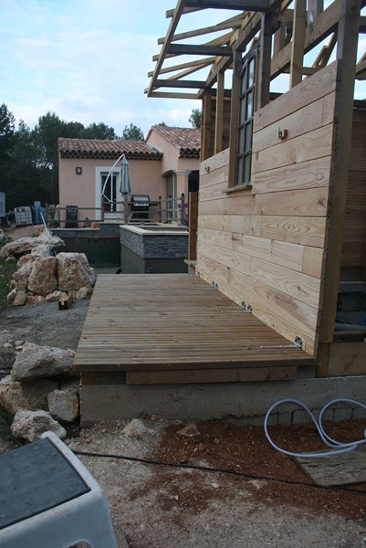

- Messages : 9086

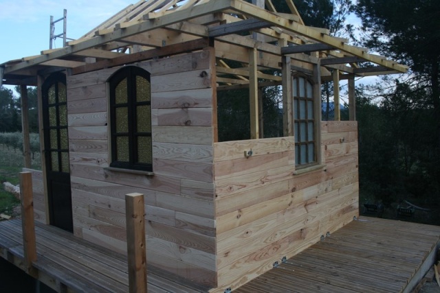

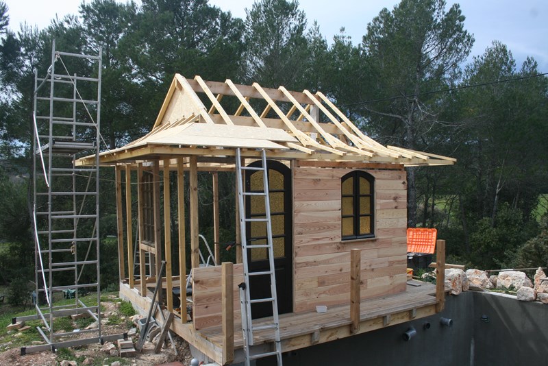

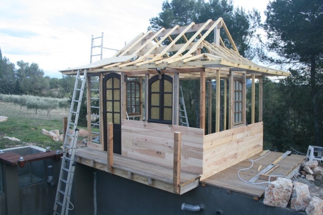

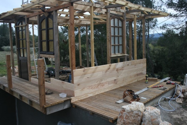

Belle journée aujourd'hui......
...Du coup, j'ai bien bossé.....

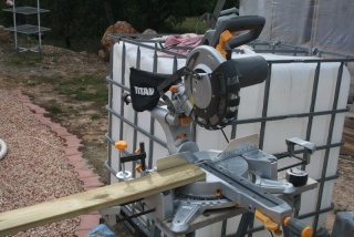

Comme pour l'instant je n'ai plus de plaque pour le toit, j'ai attaqué les murs.....

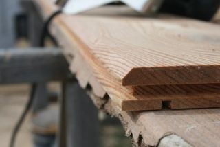

Débit dans tous les coins, réalisation d'un chanfrein sur les lames de parquet....
Et début de la pose des murs......
Entourage des fenêtres et de la porte.....
Sa monte.......

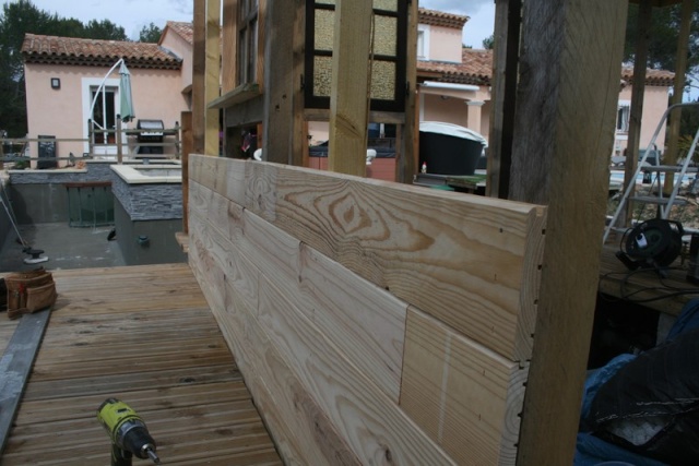

Pour éviter les pertes de clins, faut mener de pair plusieurs cotés.
Comme ça, le morceau trop petit d'un coté va de l'autre...
J'ai posé 6m² et voila le chutes inutilisables....Pas mal non???....
Bon, ce soir on en est là.......

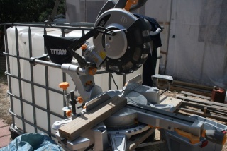

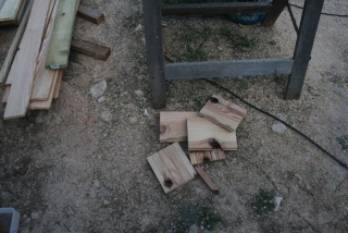

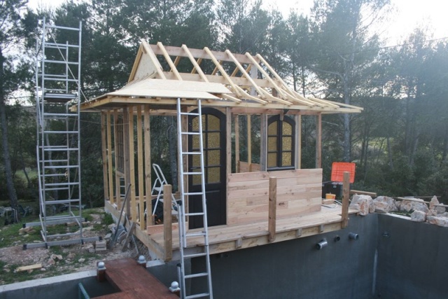

- Messages : 9086

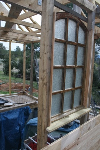

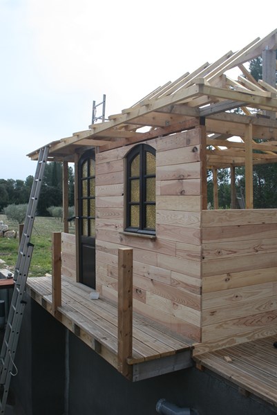

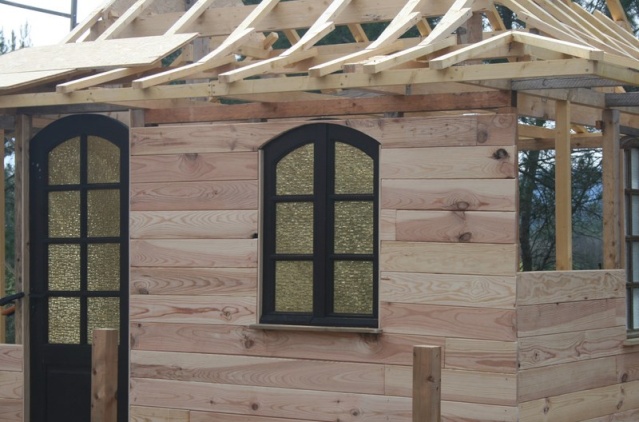

Bon, cet après midi, j'ai un peu bossé......
"Y'a" une fenêtre de faite!!!!...
Ça va, cela me plait bien.....C'est comme ça que je voyais la chose.....

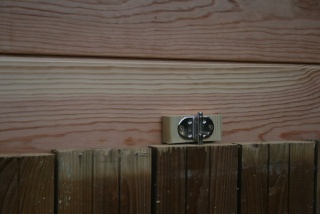

J'ai posé quelques charnières et verrous....
Il faut que je "bricole" un crochet pour la trappe du milieu car elle vient buter contre la planche qui fait office de dessous de fenêtre......
Bon, on en est là.......

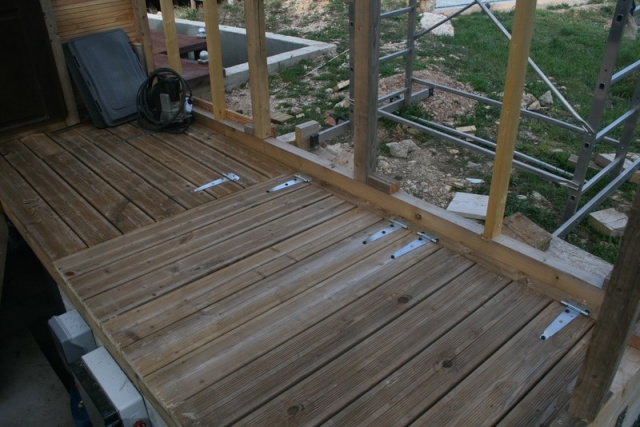

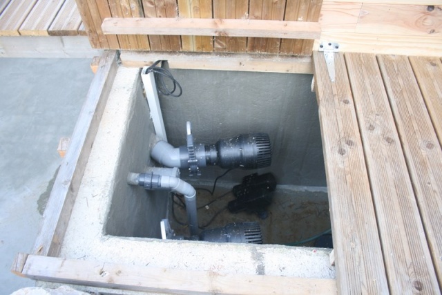

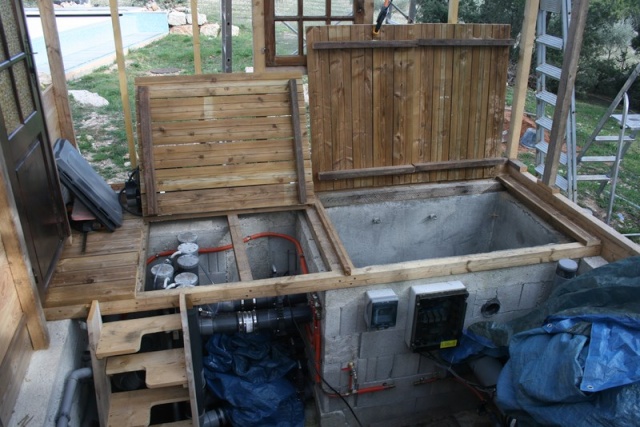

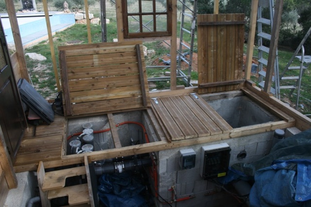

Je m'occupe des diverses finitions....J'ai fait les trappes à l'intérieur du local......
Trappe au dessus du collecteur qui va aussi contenir les deux UV de 105W et au dessus des arrivées des bondes et des skimmers....
Celle au dessus des arrivées est plus courte car derrière il va y avoir le fameux coffret électrique....
Celle du collecteur est en deux parties ....Sinon trop lourde!!

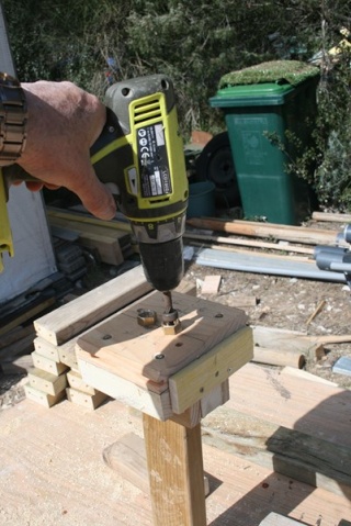

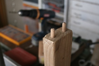

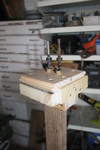

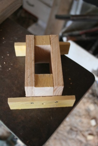

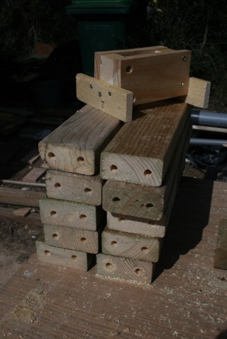

Et puis j'ai préparé mes calibres de perçage pour la fabrication de mes rambardes.....

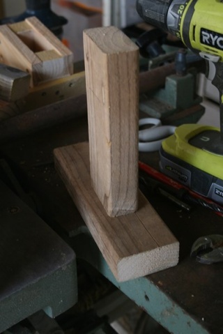

Il me fallait un calibre pour les barres et pour les bouts...
Voila le résultat: Pour les perçages des barres .....
....Et une boite
Il suffit de placer la boite dans le calibre pour tout faire....
J'ai attaqué les rambardes, mais comme c'est l'heure de l'apéro.....On verra ça plus tard...![[wink.gif] [wink.gif]](./images/smilies/wink.gif)

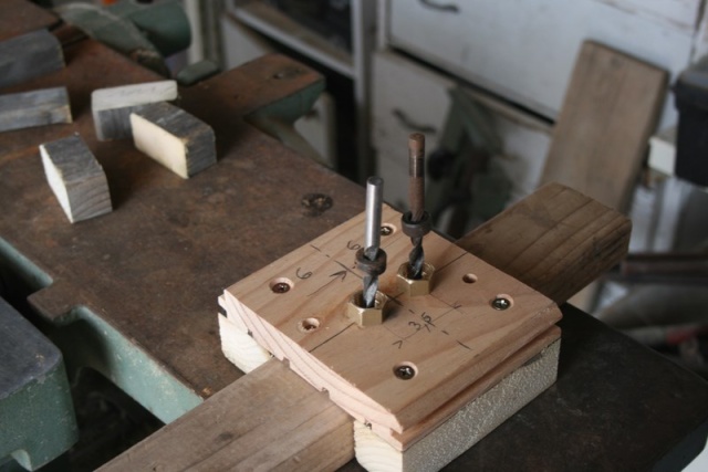

....Et une boite

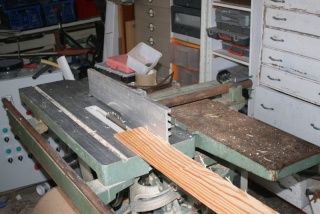

Je reprends.......
Essais du calibre.....
Impec!!!!!!

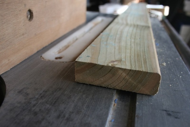

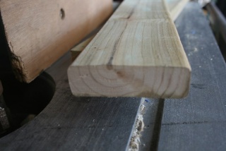

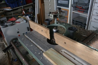

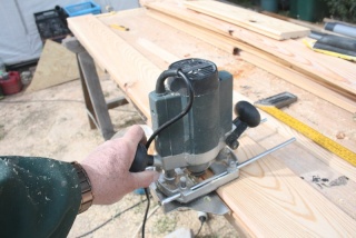

J'ai des planches rabotées, mais elles sont trop larges...
Coupe à largeur 7....

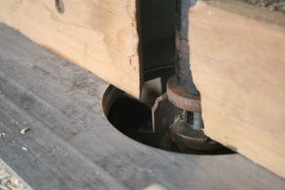

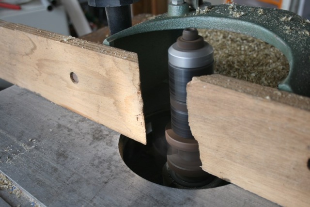

Comme il y a des rayons, je les refait à la toupie....
Une fois passée à la toupie, voila le travail!!!...
C'est l'outil le plus dangereux du menuisier la toupie...Rares sont ceux qui ont encore tous leurs doigts!!!
Quand elle tourne tu ne vois rien à cause de la grande vitesse de rotation et si tu approche les doigts trop près......
Là, elle est à la moitié de sa vitesse normale!!!!......

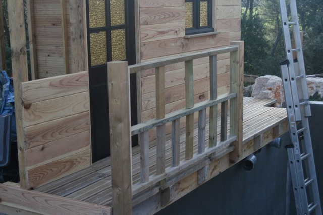

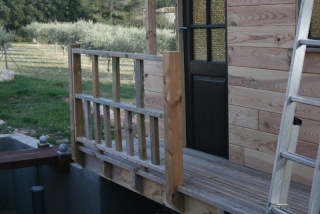

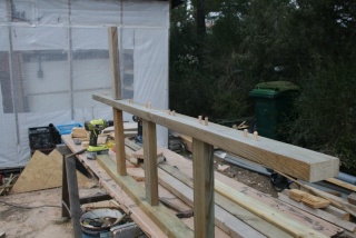

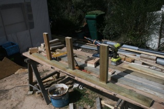

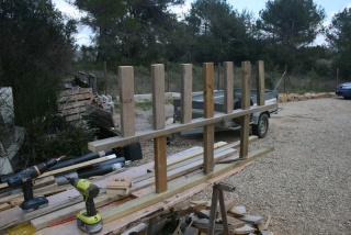

Allez, c'est parti!!!!....Prototype d'une rambarde.......
Débit....Perçage.....
Les barreaux sont prêts.....
Assemblage......

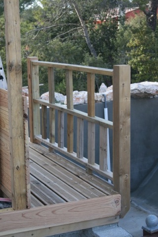

Mise en place du premier tronçon pour voir.....La gueule de la chose....
Franchement, votre avis.......
...Vous aimez,.....
vous trouvez ça pas terrible...
C'est vraiment moche....
Vous laisseriez ça comme ça .......
.......ou un autre idée.....
Allez, n'ayez pas peur...Lâchez vous...De toute façon je ne me vexerai pas et je ferrai comme d'habitude.....
A ma façon!!!!.....

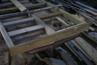

Assemblage......

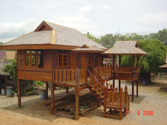

- Messages : 203
- Localisation : Suisse
Pourquoi pas des planches comme ici ?
