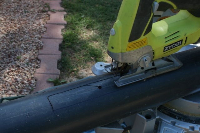

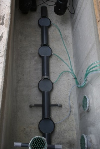

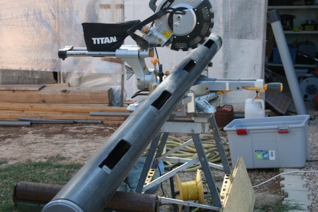

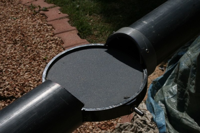

Pour les disques dans les Hélix voila comment je les ai ...... "piégés!!.....
Une chute de tube de 110, des encoches et un tube en travers pour éviter la rotation.
Dans le tube, entre les disques il y a des briques pour lester le tube.....
Maintenant, c'est ma méthode, il y en a d'autres......
