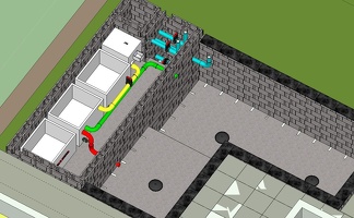

Bon voici les dernières nouvelles sur l'avancé du bassin (étude) oui je sais je suis long [cheesy.gif] [cheesy.gif] mais une fois lancer cela devrait le faire.......enfin je l'espère.
Donc pour la filtration j'ai suivi les conseils de Ninia et vais m'orienter vers les cuves en PVC de dimension 1000x1200x780. le prix du lot de 4 est en phase avec mes besoins.
Je ne reviens sur les trois bondes de fond j'ai validé le bien fondé.
J'ai donc prévu une première fosse ouverte pour l'arrivée des bondes de fond et Skimmer, cela permet la mise en place des vannes. Les vannes seront 1 mètres sous le niveau de l'eau pour permettre de faire des chasses, elles seront posées sur un Té pour permettre le passage d'un furet pour le nettoyage des tuyauteries.
Pour les tuyauteries qui seront coulées dans le béton, je vais certainement faire grincer des dents, mais je suis convaincu que du tube d'évacuation classique mais de qualité est grandement suffisant. Donc c'est celui-ci qui sera utilisé [cheesy.gif] [cheesy.gif]
Ensuite passage dans la seconde fosse qui servira de collecte avant le FAT, pas trouvé a ce jour de tube PVC en diamètre 600 donc je fais sans :think:
Sortie du FAT, première cuve avec des "Eco Pond Chip" bon comme on arrive pas avoir de retour sur ce produit, je vais me lancer. Je vais essayé de faire des tests dans la phase de mise en route du bassin.
Ensuite deuxième cuve avec Tapis japonnais.......des vrais bien sur [wink.gif]
Et retour vers le bassin par pompe tube ou Air-lift je suis pas encore décidé :think: enfin cela vas dépendre du temps que je mettrais à faire le bassin. Je vais certainement faire la fosse sous le dernier bac de Quarantaine pour pouvoir le jour venu y mettre les Air-lift.
Le dernier croquis en cours de finition.........
Modifié en dernier par Lorenzo76 le 08 févr. 2020, 23:09, modifié 1 fois.
Si une âme charitable pouvait me donner la côte entre le miroir d'eau et l'axe ou dessus de la tuyauterie horizontale de 110 pour le Skimmer.
Merci par avance pour l'aide [smiley.gif] pas la penne de sortir avec la pile électrique dehors, cela peut attendre demain [cheesy.gif] [cheesy.gif]
