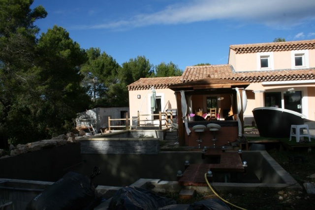

Cela avait mal démarré......Pluie toute la matinée....Donc....Image
Et puis, à l'heure de l'apéro.....Le soleil fait une percée....

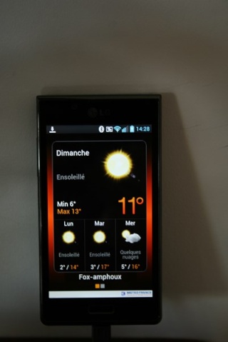

Contrôle des deux jours qui suivent: C'est tout bon!!!!!

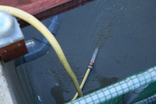

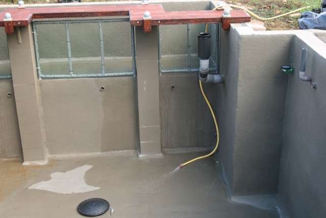

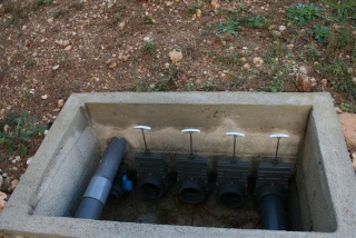

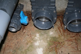

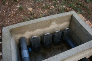

Donc.....Les vannes Sont fermées.....

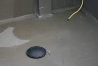

Je place le "toyo".....

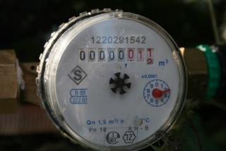

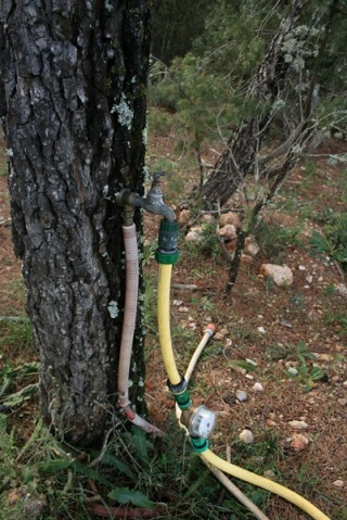

Le compteur est mis en place...... Chiffre de départ:000 m3......
Il est presque 15h.......Image

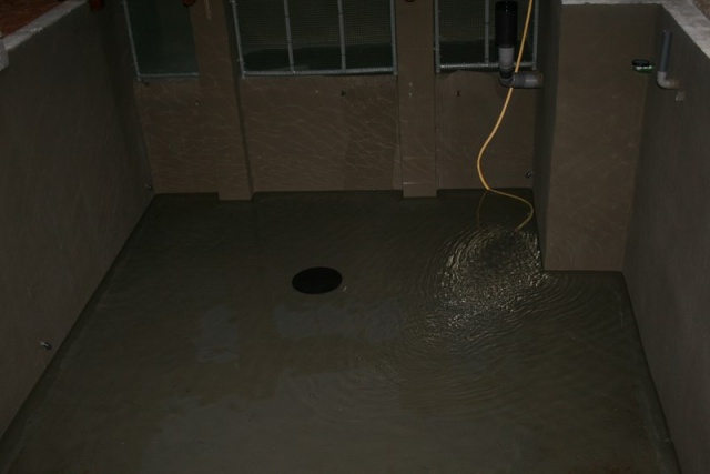

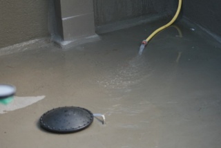

...Et c'est l'instant fatidique......J'OUVRE!!!!!!!!
Les premières gouttes......
Il est 17h, le compteur dit presque 4m3.....Soit 1,8m3/heure environ....

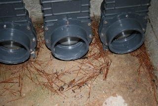

L'eau recouvre les deux bondes de fond.....
Contrôle des vannes de vidange: Tout est OK, pas de traces de fuite.... ;D

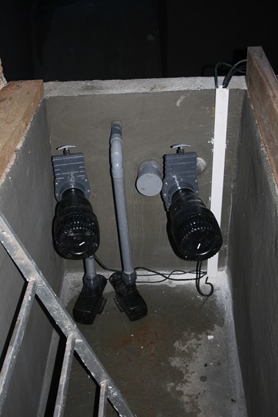

Pendant que la flotte coulait, j'ai terminé la pose des pompes dans la cuve d'Hélix......

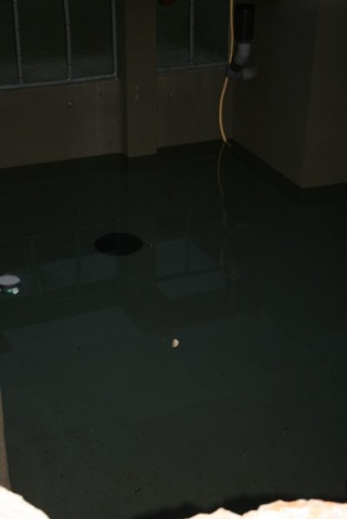

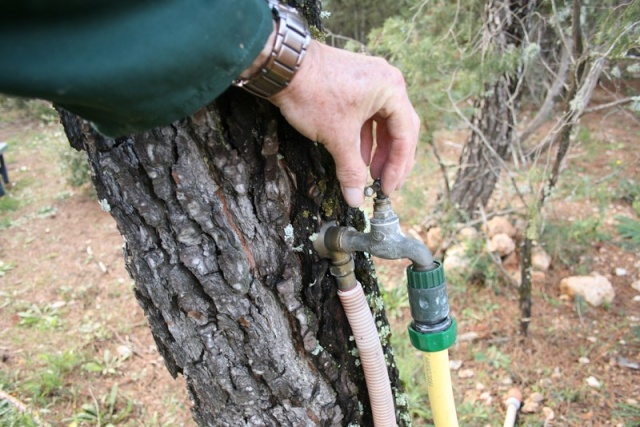

Et voila la journée d'aujourd'hui......

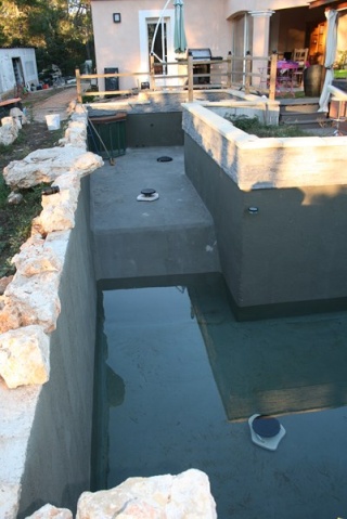

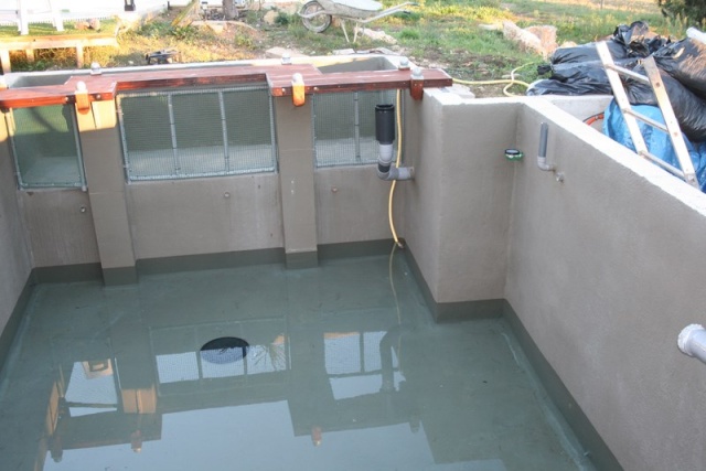

Donc, ce matin, après avoir vérifié que tout était sous contrôle. et qu'il n'y avait pas de fuite, j'ai ouvert le robinet.....

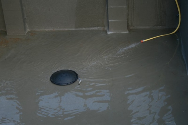

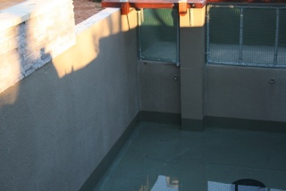

Voila ou on en est ce soir.....

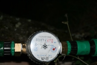

14, 5 m3 au compteur, Image......et cela donne ça dans le bassin.....
On n'est pas au bout!!!!..... undecided.gif] undecided.gif]

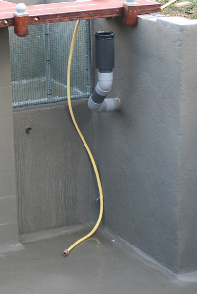

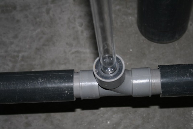

J'ai bricolé mes supports pour les deux UV...Enfin pour l'instant le premier.....
En bas pour éviter les contraintes sur le tube en verre, j'ai utilisé du tube de 40, coulissant dans du 50 et j'ai laissé du jeu..
Comme ça, le bas est "libre"....
