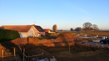

Je commence par la photo du temps que l'on a eu aujourd'hui [cool.gif] grand soleil.......hier j'ai oublié comme cela ça c'est fait [wink.gif]
Vu la quantité de terre à évacuer j'ai commencé à 7h00 ce matin, après trois heures de travail acharné enfin la fin de la corvée.

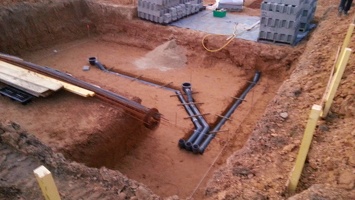

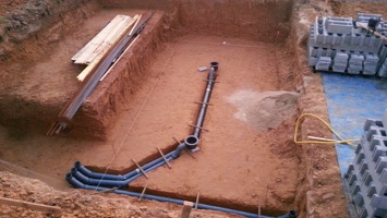

En suite traçage de l'implantation des bondes et ouverture des fouilles pour que les tuyauterie passe sous la dalle. bah mine de rien il est déjà l'heure de ranger, pour se restaurer [wink.gif]
Bon ensuite il faut charger la voiture pour le reste de l'après midi.........
Cette après midi ouverture des fouilles et oui c'est pas fini.......et pose des bondes et tuyauteries qui vont bien.......démarrage du réglage de l'ensemble. Mais voilà il est déjà 19h15 et dificile de continuer avec le peu de lumière et il faut ranger le matos :whistle: :whistle:
Voila le résultat à la fin de la journée........je pensai être plus avancé que cela [angry.gif] je pense que je vais loupé la première coulé de béton prévue mardi ou mercredi. donc l'enfant se présente mal :whistle: :whistle:

Surtout, ne te presses pas de trop et prends bien le temps de "tester" l'étanchéité de toutes tes canalisations...
Un collage qui fuit, cela arrive et sous la dalle.....C'est trop tard!!!!!!... [cry.gif]
Je te parles par expérience.....Pas tout testé et j'ai une fuite quelque part!!... undecided.gif]. Sur, c'est un collage.. [huh.gif]
Bon, j'ai de la chance, ce n'est pas important: Une centaine de litres par jour....Compte tenu du volume du bassin, cela n'est même pas assez pour les changements quotidiens...Ouf!!! :whistle:
Mais si cela avait été plus important..... :doh:

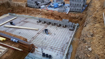

Bon je vais commencer par la photo du jour
Le soleil était encore avec nous aujourd'hui [cool.gif] , même si à partir de 17h00 les nuages et le froid nous ont motiver pour ne pas rester à rien faire [cheesy.gif]
Une petite photo du chantier à la reprise ce matin.........celles d'hier soir été pas sympa

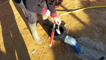

Donc on a continué à faire les réglage sur les bondes de fond, derniers collages et réalisation de la mise en eau..........des bondes pas le bassin [cheesy.gif] [cheesy.gif]
J'ai également mis en place le tube DN 20 pour l'alimentation en air de la bonde de fond
Contrôle des niveaux pour s'assurer qu'il n'y ai pas de fuite [wink.gif]

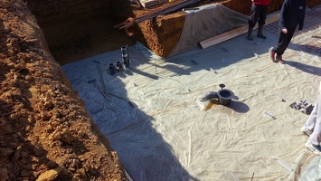

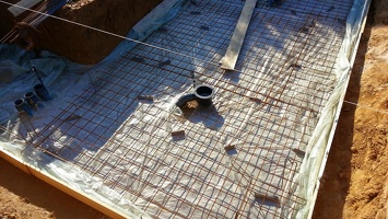

On a posé le premier lit de treillis soudé ST25C après avoir pris soins de mettre un polyane au fond.
Comme le temps était splendide on a profité de la terrasse [cheesy.gif] [cheesy.gif] on à manger sur place.
En suite pose des attentes et premier bloc à bancher.........c'est bien long à faire les réglages, mais indispensable pour la suite de l'élévation des murs [smiley.gif]
Bon et bien voilà c'est tout pour aujourd'hui.........la suite demain
