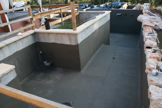

Regardes cette photo......
Le Sika, c'est le niveau de l'eau!!!....Au dessus, il va y avoir du parement, comme ça....
Donc, le skymmer serra au niveau de l'eau...Ce qui est normal, il n'a pas besoin d’être plus haut!!!!

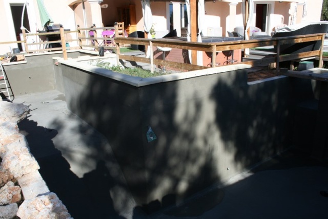

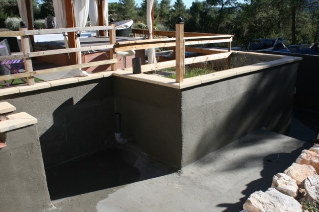

les deux descentes d'eau (photo 3 et 5)... Ou photo trompeuse ou le niveau de sika ne devrait il pas remonter un peu de chaque coté des briques de descente ? Parce que l'eau va pas descendre bien droit :doh:
pourquoi 2 cuves sont passées au SIKA, et pas celle entre les deux ? .. toutes ne sont pas des filtrations ? :doh:
revu 1/2h plus tard Celle du milieu est celle du FAT (il y a un plan page5 collecteur-fat-helix)
Ba c'est simple, dans la cuve du milieu.....Il n'y a pas d'eau!!!!... :whistle:

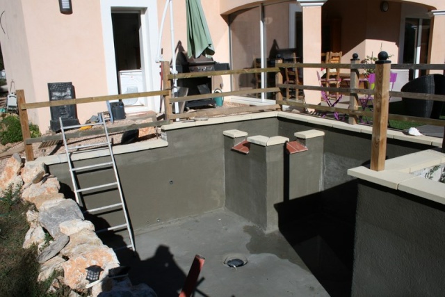

Voila la journée du 16 octobre......
Allez, avec cette magnifique journée, j'ai bossé.......Un peu!...... [wink.gif] 8)
Vous dites toujours que je n'en fais qu'à ma tête.... :naughty: ..."Et ben" c'est pas vrai!!!!
Aujourd'hui, je vous ai écouté........
J'ai fais le Sika jusqu'en haut du mur........
Il va me rester une couche à faire dans la filtration et terminé le Sika!!!!.....Image

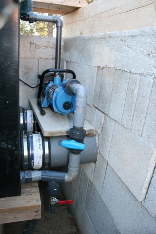

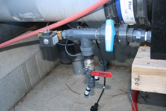

J'ai continué les branchements du FAT....
Coté pompe de rinçage: J'ai récupéré une vanne à bille de 32 qui trainait et.......C'est fini!....Image

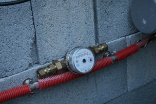

J'ai "présenté" l'arrivée avec l'électrovanne, vanne de purge du FAT, et aussi prévu le compteur..
...Je l'avais oublié celui là!.. :-[
Image...
