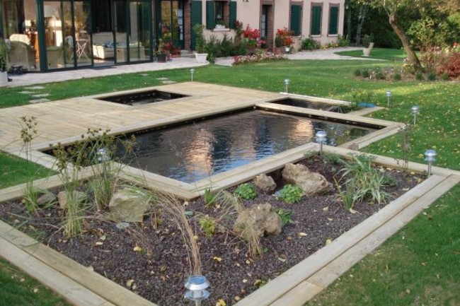

Mon lagunage a été construit en 2005 je crois. Depuis, lors de travaux d'agrandissement de mon bassin, deux trois ans après, j'ai eu un affaissement de terrain qui heureusement n'a pas détruit le lagunage mais peu après je me suis rendu compte qu'il avait quand-même bougé.
Alors cette année j'ai décidé de tout démonter et reconstruire. J'ai commencé le 15/02 en retirant d'abord toute la terre et les roches qui entouraient le bac. Heureusement que je suis retraité, j'ai donc tout mon temps car je dois m'arrêter souvent à cause de la pluie.
Une foi la terre retirée on peut bien voir les cassures dans les parpaings.
Ce sera tout pour aujourd'hui, le reste demain si j'ai le temps.
