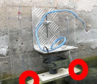

mon expérience
mon flotteur est dans une cuve où il y encore des MES
et de temps en temps celui ci se bloque, le flotteur ne coulisse plus à cause des saletés
je le nettoie de temps en temps mais ce n'est pas une solution pérenne

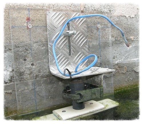

le flotteur
la solution est de mettre le flotteur hors de l'eau
un tube PVC Ø32 qui va bien
juste le diamètre de l'emboitement
deux fines vis pour assurer et c'est bon
le flotteur, des lames de volets roulants de piscine
bien mais un peu lourd
si vous avez une idée pour remplacer celle qui touche l'eau
je suis toute ouïe [asiatique.gif]

L'idée est bien bonne et la flottaison des lames est très bonne aussi [number-one-45.gif] .
Tu pourrais remplacer les lames par un T inversé et tube PVC fermé par des bouchons aux extrémités.
Ou, un tube PVC qui plonge verticalement (longueur à déterminer) une extrémité inférieure à boucher.

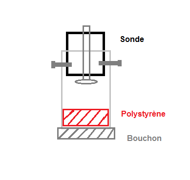

Bonsoir ,
Je n'ai pas compris le systeme des flotteurs de filet de pêche undecided.gif] .
Du Polystyrène collé sur le bouchon du tube au bout , systeme du skimmer flottant mais inversé .

j'ai peur que la flottaison du petit morceau de polystyrène soit insuffisant, pas assez de volume
la coulisse peut bloquer

Pour éviter le blocage par déséquilibre, il faudrait:
1- support horizontale sur la plaque alu (plat ou tube).
2 descentes verticales seraient un guide à coulisse pour les flotteurs,
ou,
- placer 2 autres "T" sur le tubes PVC horizontale, qui coulisseraient sur les 2 verticales.

s'il y a un peu de poids, ça va descendre
et s'il y a une bonne flottaison, ça va remonter
d'où mes flotteurs (une bouteille de coca plastique ferait l'affaire
mais je n'ai pas envie d'empoisonner mes koïs [cheesy.gif]
au fond, j'ai mis un plexi pour que ça ne bloque pas sur les aspérités du béton

Le système consiste à tester la hauteur d’eau du bassin pour le re-remplir ? L’inverse d’une chasse d’eau ?
D’où le contacteur machin bidule…
Le problème est que touchant l’eau, il se salit donc il ne marche plus :?:
La solution ANSTRA me parait fonctionnelle (sans solidarité féminine)
Si j’ai compris
Un tube vertical dans l’eau attaché sur le fond du bassin,( ou sur les coté si le système et sur le bord) et avec des passages d’eau pour qu’elle remplisse le tube
Le tube sert de guide au flotteur
Le flotteur est un morceau de polystyrène qui circule librement dans le tube (donc plus petit que le diamètre du tube pour ne pas avoir de contact frottement, et épais pour ne pas se mettre de travers )
Le Polystyrène fait tampon entre l’eau et le contacteur , quand il descend le contacteur n’est plus en contact et actionne le remplissage d'eau (qui est la un autre système .. a venir ? )
Expliqué ainsi simplement je ne vois pas pourquoi ça ne marcherait pas :think:
je ne crois pas, j'ai compris qu'il était fixe ce polystyrène
parce que le volume du polystyrène dans le tube n'est pas assez important par rapport au poids su tube

Merci pour les précisions , je n'avais pas prise en compte les conséquences du rallongement de la sonde avec un éventuel soucis de flottabilité .
En fait faudrait presque une sorte de catamaran pour un flotteur ...
