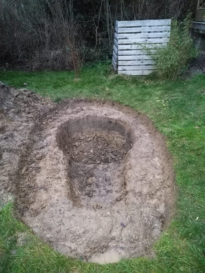

Trou creusé à la bèche, en deux parties : une plus grande profondeur d'environs 60cm et un palier à 40cm de profondeur .
La longueur est d'environs 4,50m et la largeur environs 1m80.

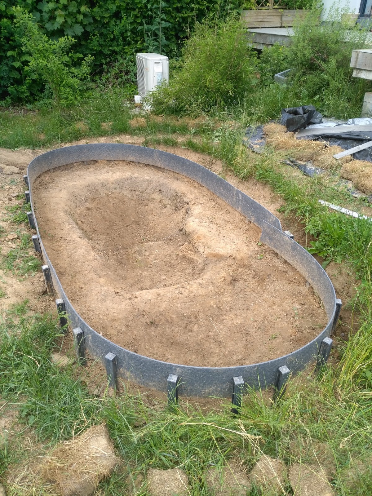

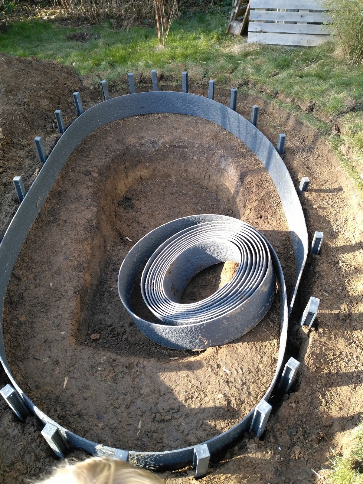

Ensuite, mise en place d'un bord en ECOLAT. Les piquets ont étés mis à la même hauteur avec un niveau laser.
Après, j'ai décidé d'agrandir, vu que j'avais assez de bâche.
Une nouvelle partie à l'avant, pour mettre des plantes dans un creux, et permettre que si un enfant tombe, la profondeur soit faible.
Après le raccord de l'écolat en diagonale sur deux piquets, mise en place d'un grillage à poules en inox, et fabrication d'un bord en stabilisé.
Les paliers ont une faible pente.

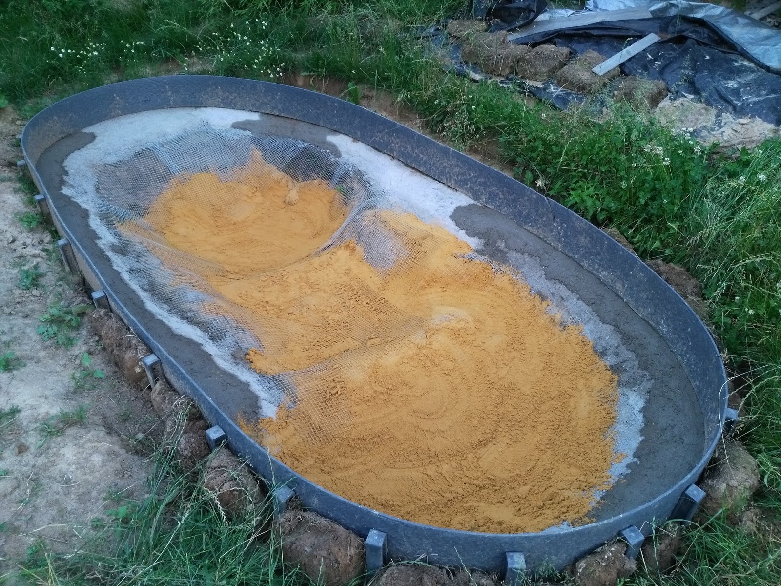

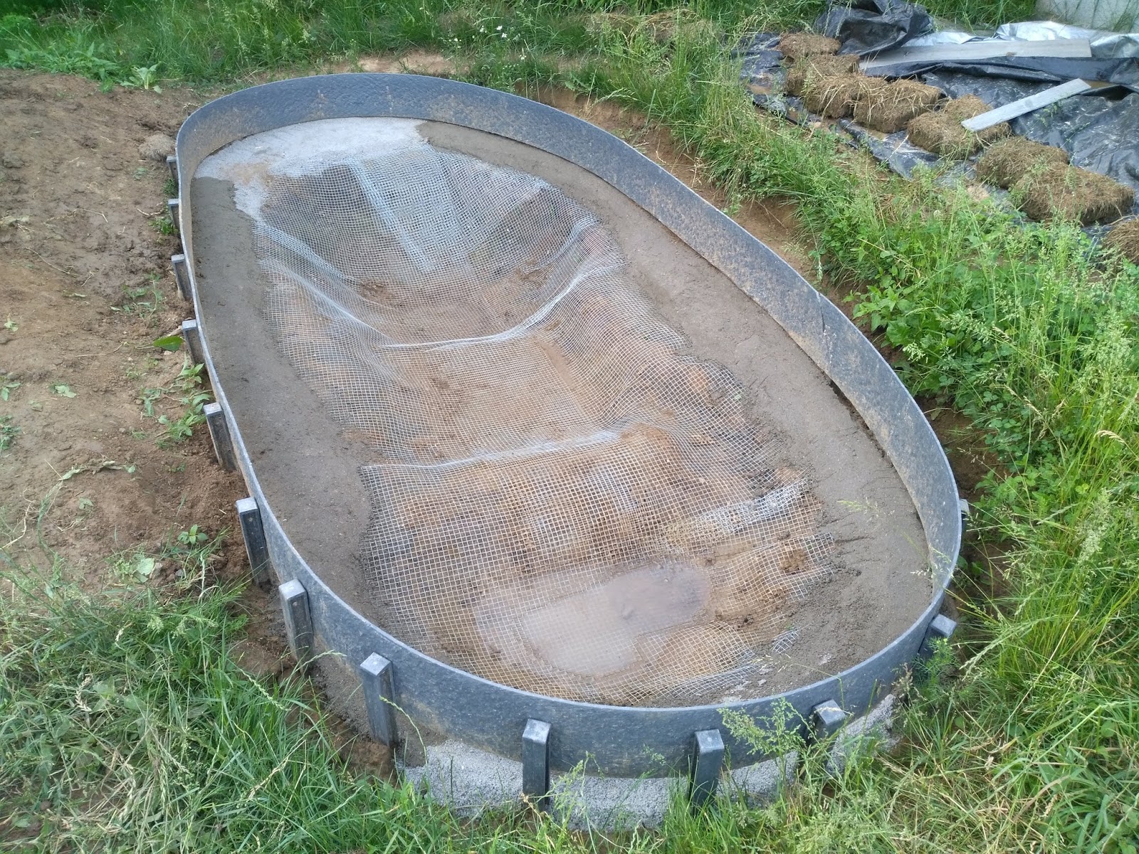

Mise en place de sable jaune, pour recouvrir les petits cailloux encore présents.

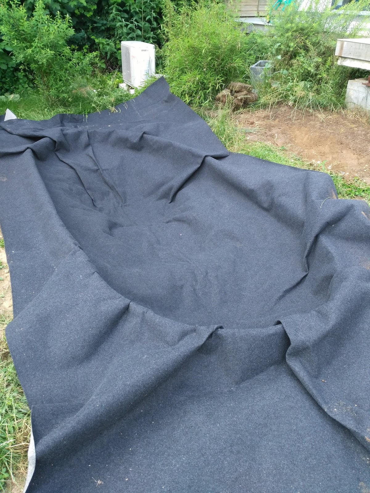

Mise en place d'un tapis de salon d'exposition récupéré (gratuit)
Mise en place d'une bâche EPDM achetée d'occasion (65 euros). La taille était de 3m50 de large, sur 6m de long.
Les surplus de tapis et bâche ont étés coupés et repliés,
la terre mise en tas à coté est progressivement remise pour faire un bord autour de la mare, en créant des pentes sur le coté et en bas.
