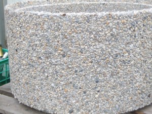

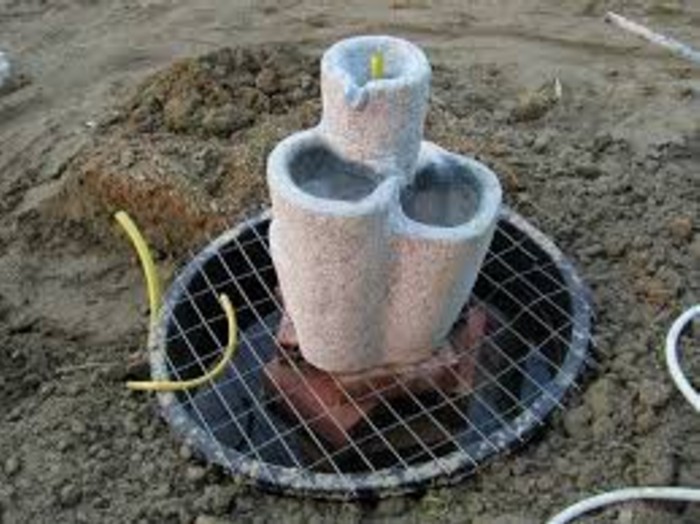

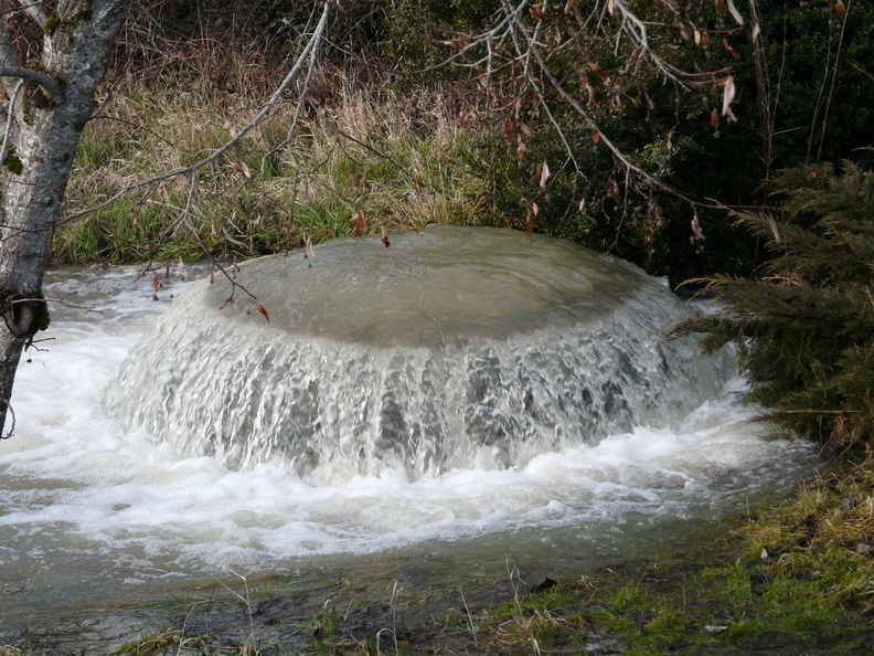

Tu pourrais créer une source jaillissante dans ton bassin en faisant arriver tes tuyaux de retour de filtration dans une buse en béton qui dépasserait juste un peu de la surface de l'eau, ce qui ne devrait pas générer trop de bruit suivant la hauteur choisie.
Le résultat devrait donner à peu près ceci (en moins puissant [cheesy.gif] ):

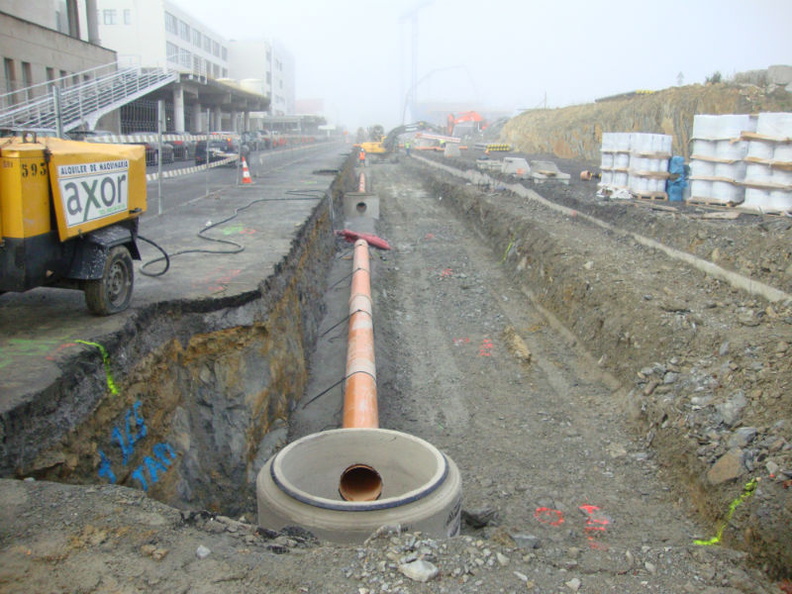

Le montage serait de ce type par exemple:
Voici un modèle de buse au style pas trop industriel:
Mais il en existe plusieurs modèles:

ardec60 a écrit : Le montage serait de ce type par exemple:
Oui mais Christine n'a pas un si grand terrain [embarrassed.gif]
Re: Une arrivée d'eau dans le bassin.
Elle n'en est pas très loin. [cheesy.gif]

Ardec, voilà une première idée qui me plait énormément [number-one-45.gif] [number-one-45.gif]

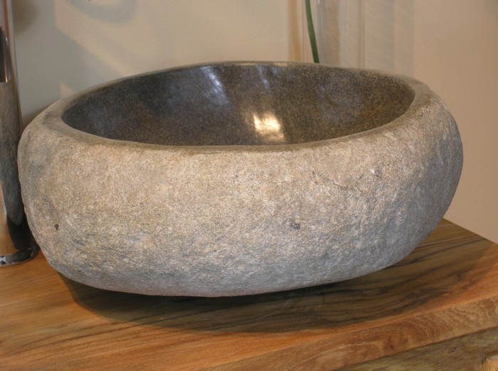

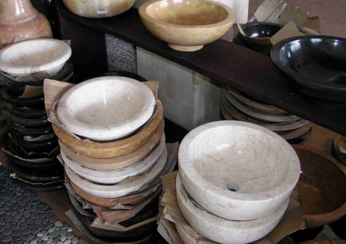

Tu peux ensuite; soit reprendre l'idée de la grande buse ou en mettre plusieurs de diamètres différents. Si tu veux faire quelque chose de plus esthétique et investir, tu peux utiliser ce genre de vasques et baignoires. Pour info, la première vasque est à 150€ en ce moment.

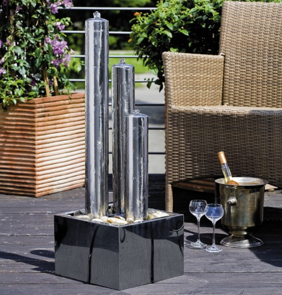

Il existe également ce genre de fontaines, mais ça risque d'être un peu plus bruyant utilisé tel quel. Tu peux également utiliser les éléments la composant un par un et les répartir dans le lagunage.

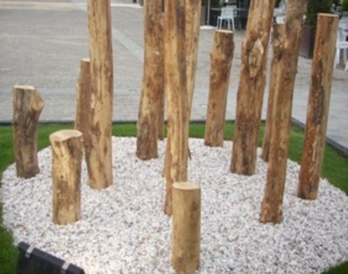

Une autre solution est de faire sortir les buses des galets, soit en les regroupant, soit en les disséminant dans le lagunage et en les coupant à des hauteurs différentes. Tu peux habiller tes tuyaux de différentes façons. Par exemple en les enduisant de résine puis en les roulant dans du sable. Tu peux également faire quelque chose de plus design en utilisant des tuyaux inox pour cheminées qui existent en diamètre 125. Tu les raccordera aux sorties de filtres munies de coudes à 90° à l'aide de réductions flexibles 125 - 110. Autre solution, dans un style plus naturel et si tu as de la patience, cet hiver, tu peux évider le centre de buches de bois pour les transformer en manchons .....
Voici quelques images qui pourraient stimuler ton imagination. [wink.gif]

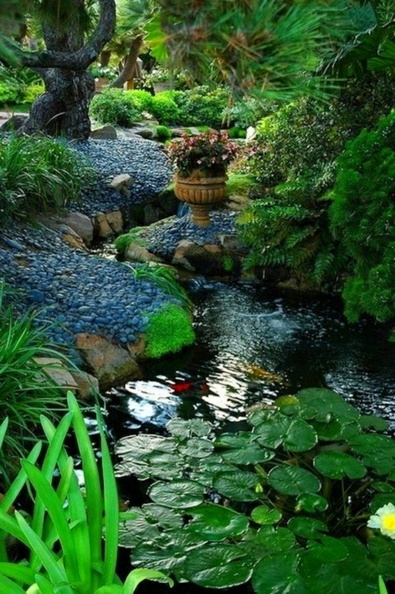

Si tu veux un retour direct de l'eau au bassin. Tu peux tout simplement regrouper tes 6 sorties, les faire arriver dans un petit réservoir fait en bâche (que tu recouvrira d'une grosse pierre afin de dissimuler les tuyaux) puis continuer ceci par un petit ruisseau de ce style.

Il ne faut pas que tu prennes ces images dans leur intégralité, comme modèle, ce sont juste des guides pour l'inspiration. Par exemple sur la dernière photo, il ne faut regarder que le ruisseau et pour info, c'est moi qui ai réalisé ce petit jardin et dans cette maison il y a 2 chats et un berger allemand. [wink.gif]
