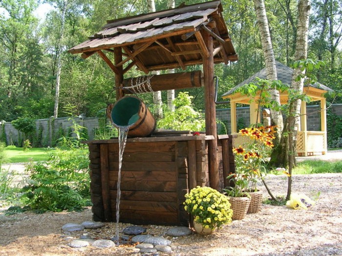

Gariwald a écrit :En fait, je réfléchis à faire une sorte de faux puits, dans lequel seront les poissons rouges, et dans lequel arrivera l'eau. Et je réfléchissais à faire comme si le puits était en partie cassée sur un côté, et débordait dans le grand bassin, en passant par une petite cascade.
Mon seul souci actuellement, c'est de trouver un moyen pour que l'eau puisse déborder, tout en empêchant les poissons rouges de pouvoir sortir. Et je préviens direct, j'ai des poissons rouges ninjas n'hésitant pas à se traîner sur une surface d'un millimètre d'eau pour explorer ! XD
Je pensais peut-être casser une brique, pour faire de petits interstices, mais ça risque de rapidement se colmater…
Bref, si tu as une idée pour faire une cascade ayant un aspect relativement naturel ou bien accidentel et empêchant les poissons rouges de partir en escapade, ça m'intéresse !
Dans mes recherches d'images je n'ai trouvé que ce genre de choses mais qui ne correspond pas vraiment à ce que tu désire.
Pour que ton idée fonctionne il faut qu'il y ai un déport qui sert de lame d'eau afin que le liquide soit guidé et propulsé vers le bassin. S'il n'y a qu'une ouverture dans le mur formant le puits, l'eau en débordant ne fera que dégouliner le long de la paroi.
Il faudra donc demander au maçon de sceller les briques à la façon à la façon de celles qui se trouve sous le poisson sur ce faux mur qui explose (le trou d'entrée du poisson correspond mieux car au niveau du trou de sortie les briques sont placées de façon trop régulière). De plus le rendu sera plus impressionnant grâce à cette illusion de mouvement. Surtout s'il parvient à fixer des briques hors d'équilibre naturel.
Il y aura donc un trou plus ou moins en forme d'arc de cercle. Celui-ci pourrait être bouché par du plexiglass. Si le puits est de forme cylindrique il sera mis en forme à l'aide d'un décapeur thermique. En partie inférieure le plexy sera percé de trous oblongs assez grands pour laisser s'écouler l'eau mais ne permettant pas le passage des poissons.

À vrai dire, j'avais envisagé l'utilisation du seau, mais effectivement, le résultat n'est pas extraordinaire.
C'est vrai que je n'avais pas pensé à faire en sorte que l'écoulement se comporte correctement.
Pour obtenir une bonne lame, il faut un déversoir le plus fin possible, c'est ça ?
Je pensais peut-être le couronner d'une bordure, quelque chose comme ça :
Et prendre un morceau de pierre beaucoup plus fin, éventuellement usé, pour le déversoir. Ou bien faire une bordure épaisse de deux fines briques, mais en poser une seule épaisseur à la sortie… Tu vois ce que je vais dire ?

Gariwald a écrit : Pour obtenir une bonne lame, il faut un déversoir le plus fin possible, c'est ça ?
Non, l'épaisseur n'a aucune importance. C'est la longueur et l'inclinaison qui sont importantes. Plus la surface sur laquelle l'eau glisse est longue et inclinée, plus l'eau prend de la vitesse et donc atterrie loin. C'est le principe du toboggan.
Comme tu as dis que tu voulais un puits en brique qui s'écroule, c'est donc pour cela que je t'ai présenté la photo du mur. Cela permet de décaler une ou deux rangs vers l'avant afin d'allonger la lame. Rien n'empêche de combler l'arrière afin de faire un plat. De toute façon, comme ceci sera sous l'eau il deviendra vert et on ne le remarquera pas. Maintenant, si tu veux le faire en pierres cela pourrait faciliter les choses étant donné que les pierres de taille sont plus larges que les briques.
