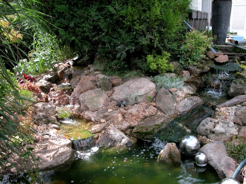

Voici comment je m'y prends pour construire des cascades. (On ne sais jamais cela peut servir à certains membres, donner des idées ou des désirs de bruissements d'eau. [huh.gif] )

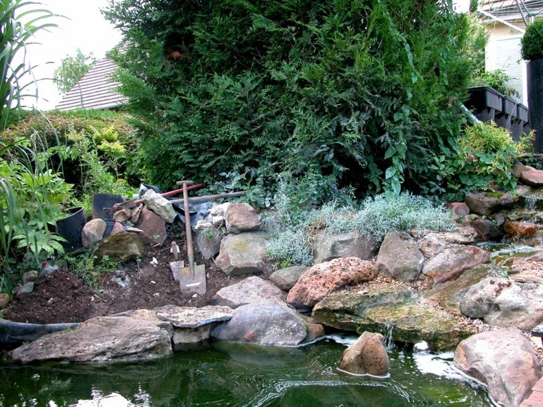

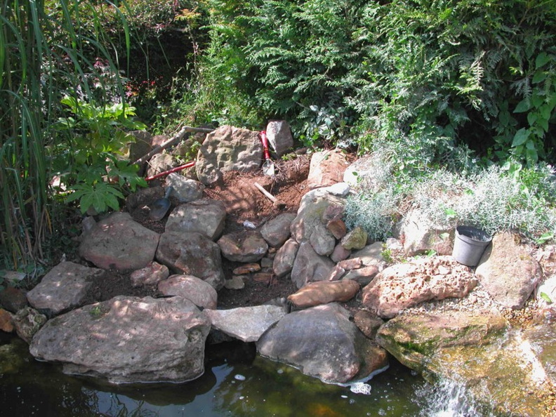

Avant toute chose je creuse le lit de la cascade.

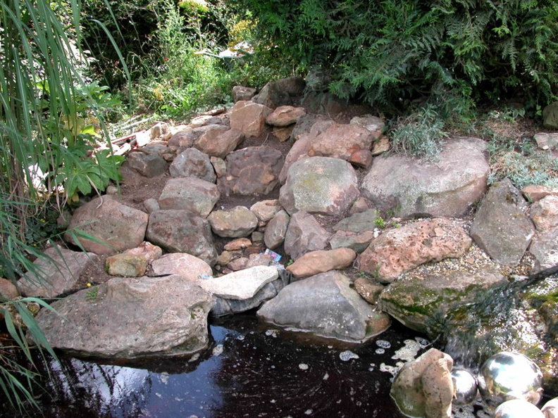

Ensuite, mon bassin étant déjà entièrement entouré de pierres, je choisi la seconde pierre afin qu'elle ai une face qui s'imbrique le mieux possible à la face supérieure de la première. Le placement des pierres commence donc en toute logique par le bas. Je creuse à l'emplacement prévu et viens positionner la nouvelle arrivante. Je la cale avec quelques cailloux. Lorsque la positionnement me convient je remplis l'espace vide avec de la terre que je tasse progressivement à l'aide d'un maillet. Au fur et à mesure j'enlève les cales afin d'éviter les risques futurs de poinçonnement de la bâche.
Au fur et à mesure de la mise en place des pierres qui formeront la coté je place les grosses pierres que j'ai choisi pour former; soit des lames d'eau, soit de "toboggans". C'est probablement la partie la plus compliquée de la construction car il faut que la ou les pierres centrales semblent être là parce qu'elles ont dévalées la pente et ont étés retenues par les pierres se trouvant en contre bas. De même que les pierres de l'étage du dessus aient l'air d'être venues se poser ensuite sur les pierres centrales.

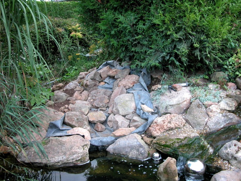

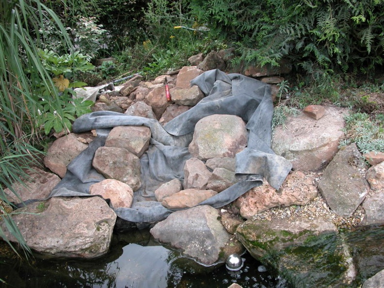

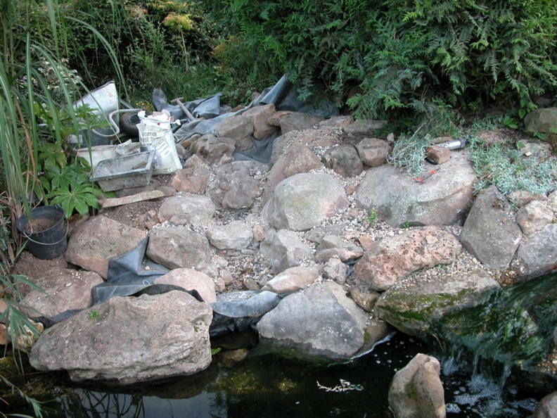

Lorsque toutes les plus grosses pierres sont misent en place vient la partie la plus frustrante de la construction. Il faut tout démonter pour mettre la bâche en place. [angry.gif]
On ne déplace, bien entendu, pas toutes les pierres en même temps, mais tout d'abord les 2 premiers rangs puis on remonte rangées par rangées. Si c'est la première fois qu'on le fait mieux vaut avoir pris soin de faire des photos au fur et à mesure de l'avancement des travaux et sous plusieurs angles afin de pouvoir retrouver le positionnement de chaque pierres. [wink.gif] On déroule progressivement la bâche et on remet les pierres en place.

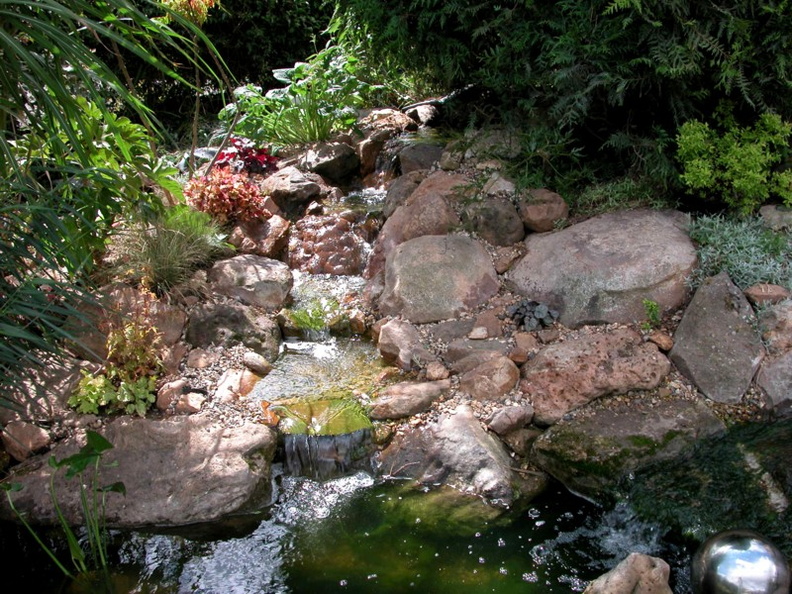

Ceci fait on comble les interstices qu'il y a immanquablement entre chaque pierres avec du mortier. Le but de la manœuvre étant que l'eau ne puisse pas s'immiscer sur les cotés ou sous les pierres et ne passe que par dessus . On peut utiliser du ciment blanc qu'on aura teinté dans les tons des pierres utilisées. Dans mon cas la couleur jaune du sable que j'aivais acheté a suffi :dance: . Afin que le rendu reste un tant soit peu naturel les plus grands espaces sont comblés en surface avec de gros cailloux qu'on aura soigneusement sélectionnés au préalable et les plus petits interstices le seront avec du graviers ayant, tant que possible, une couleur proche des pierres que l'on a utilisées. Ceux-ci étant mis en place sur du ciment frais cela permet de fixer le tout. Le fond des cuvettes est rempli de gravier et cailloux un peux plus gros afin de cacher la bâche.
On laisse sécher le tout, puis vient le moment angoissant de la première mise en eau. :pray:

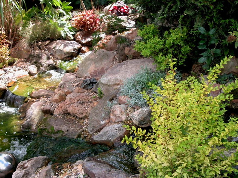

Il ne reste plus qu'à terminer la rocailles avec des pierres et de végétaux et voici le résultat donc on peut profiter afin de soulager son corps endolori. [cheesy.gif]

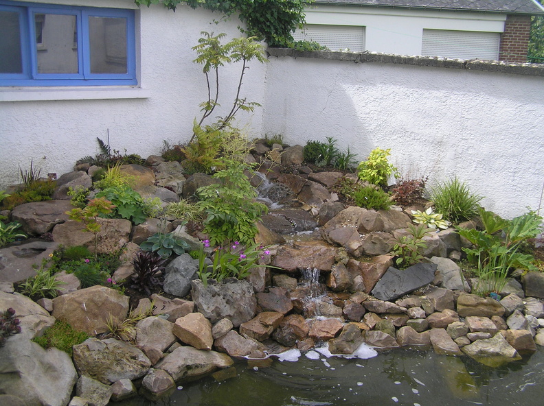

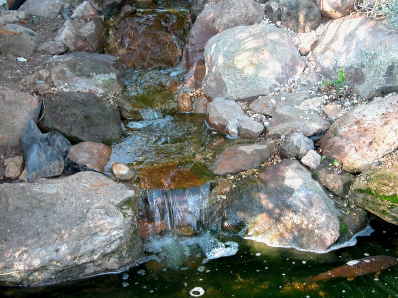

Voici une des autres cascades que j'ai construites sur le même principe. Celle-ci le fut pour mon frère. Sur cette photo le niveau de l'eau est inférieur de 30cm par rapport au niveau maximum de remplissage du bassin.
Modifié en dernier par ardec60 le 17 sept. 2015, 15:03, modifié 1 fois.
Re: Autre création d'une cascade.
Fabien a écrit : Est il possible peut être de connaitre le débit approximatif de cette cascade ?
Elle est alimentée par une pompe de 14.500L/h.
