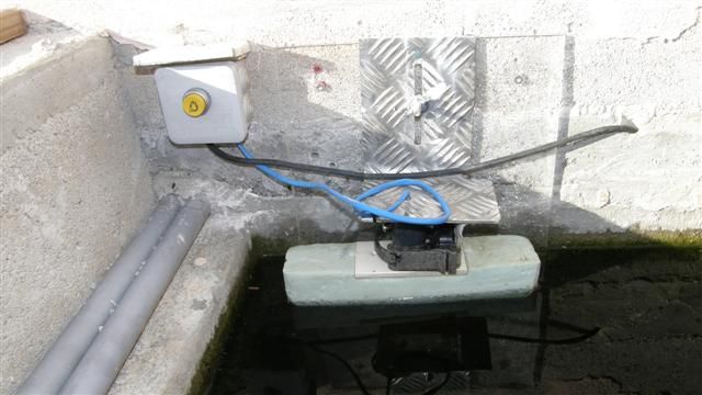

hier, dimanche, encore au boulot
voilà un ami m'a filé de la mousse de polyuréthane très haute densité
je ne crois pas que ce soit le final à moyen terme mais c'est mieux
de plus un bouton test me permet de savoir si tout fonctionne
l'électrovanne étant à 25m, pour moi, c'est plus rapide

C'est cette solution que je mettrais en place, certainement dans un petit coffret en bois fixé au quai...
Merci pour l'idée [smiley.gif] ...
