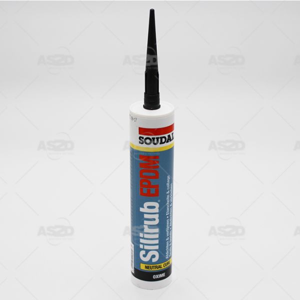

Bonsoir, quelqu'un connaît ce produit, et l'a utilisé ?
http://www.epdm-distribution.fr/produit ... astic-epdm

C'est appelé "mastic"

Disons produit d'étanchéité alors, ça a l'air pas mal.

L aventure, c'est l aventure ....
Ça sert a quoi que l association se décarcasse à homologuer des vendeurs ? Et des produits
Si tu as le gout du risque, vas y ,
Ce ne sont pas des chinois déjà, sont bien français
http://www.societe.com/societe/as2d-810173765.html
Bon sont UN , sont sur le marché depuis deux ans, ont un capital de 5000e...
Sinon le fabricant
Soudal ici
http://www.soudal.fr/soudalweb/page.aspx?w=7&p=505
Sinon le produit
SILIRUB ici (c'est du néerlandais traduit)
http://www.soudal.com/soudalweb/search. ... &q=silirub

Bon sinon le conseil que l'on peut donner aux lecteurs de ce forum: acheter la bâche Epdm FIRESTONE (et pas machin truc), et avec les produits FIRESTONE qui vont bien, et plus sur auprès d'un partenaire homologués par l'association... vous aurez déjà assez de risques sans utiliser des produits exotiquesDescription
SILIRUB Mastic silicone sanitaire inodore. Traité contre le noir de sanitaires. Universellement applicable et adapté aux assemblages en humide chambres (baignoire, douche et cuisine) où le contact prolongé avec l’eau. Spécialement adapté pour l’adhérence aux bains acryliques et cabines de douche en plastique.
Et SILURUB EPDM:
Description
Silirub EPDM est une qualité, neutre, élastique silicones monocomposant
Propriétés
-Très bonne
-traitable ultraviolets grand teint
élastique et de façon permanente après polymérisation
-très bonne adhérence sur de nombreux matériaux
-faible module
-spécifiquement développés
Applications
Collage et étanchéité de EPDM et autres surfaces de construction.
Remarque
-Ne pas utiliser sur des pierres naturelles comme le marbre, granit... (coloration). Utiliser pour cette application Silirub MA ou Silirub + S8800. Silirub EPDM n’est pas bien adaptée aux applications permanentes charge en eau
